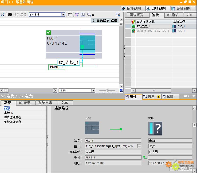

① S7-1200 将通信数据区 DB1 中的212 个字节发送到 S7-200 SMART的VB 数据区。
② S7-1200 读取 S7-200 SMART中的VB数据区存储到S7-1200 的数据区DB2 。
首先组态好SMART的IP地址为192.168.2.189,程序不用做任何更改,随后切换到RUN模式即可。
然后使用博途组态好S7-1200以太网口等相关参数后,添加和SMART的连接:
填上SMART的以太网地址

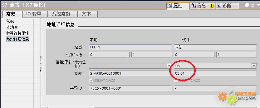

注意SMART的TSAP参数为3.01

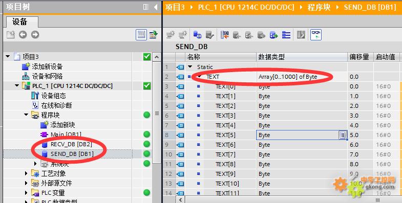

在博途S7-1200中建立两个DB块,用于发送和接收通讯的缓存区
图示为发送区,接收区一样。

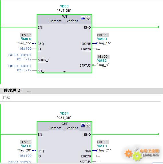

由于SMART最多支持向远程设备写入 212 个字节的数据,所以程序中定义了一个数组的212个字节。
经过测试,PUT/GET指令以最大212个字节计算,完成一次消耗时间大约为40ms

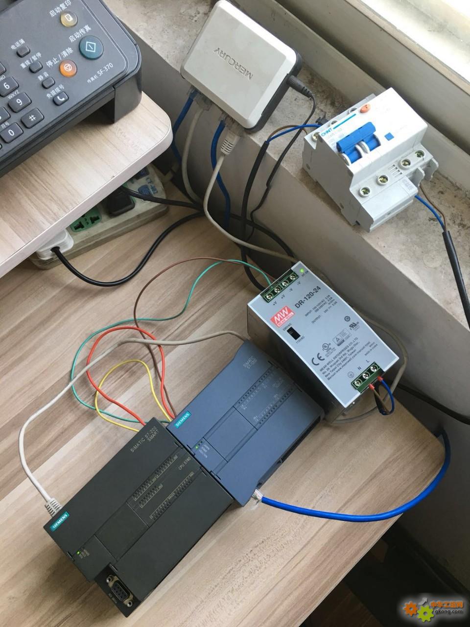

最后附上上主角:硬件连接照片
